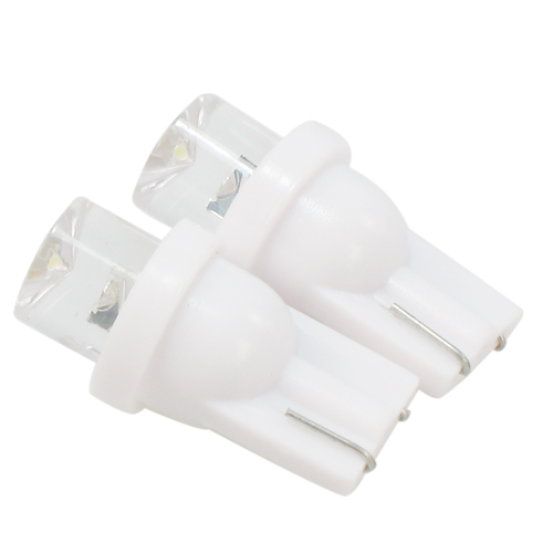

    Não, são T5 mas também faço intenções de pôr igual...
    Tipo estes:

    Quote Mensagem Original de TurboMan Ver Mensagem
    Tipo estes:
    assim que continuares essa evolução, mostra aqui ..
