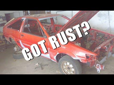

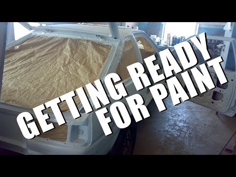

    Restauro de chapa/pintura:
    Apenas mantive o tablier (e ainda assim não completo), o resto do carro foi descascado
    Todos os podres devidamente eliminados, usando remendos de chapa, num chapeiro experiente e com décadas de trabalho em chapa (actualmente reformado - obrigado por tudo Sr. José!)
    Remoção da antena do guarda-lamas (na altura gostava, agora arrependo-me)
    Pintura branca por dentro e por fora (Toyota SuperWhite 040)
    Viatura encerada no interior das portas, paineis, tecto de abrir etc bem como no fundo
    Reparação e pintura das jantes

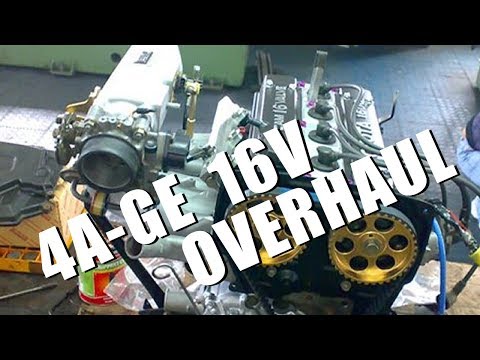

    Mecânica:
    Motor completamente reparado por ter junta queimada. Levou kit de juntas, kit de comando, bomba de água, segmentos, capas de biela, bronzes, tubagens, parafusos, injectores limpos e calibrados (com o-rings novos)...
    Radiador de água novo e original
    Volante de motor mais leve (XTD)
    Embraiagem Aisin
    Cabos de vela Magnecor
    Admissão 4AGE 20v com:
    • MegaSquirt-I Programmable EFI System PCB2.2 - Kit w/ SILVER CASE
      Bobine de ignicao 16V + Ignitor MAF
      LC-1 wideband + manometro
      Regulador de pressão de gasolina SARD mais manometro
      Injectores 7MGE
      ITB's Silvertop 20V
      ITG baseplate e ITB filter
      4AGE 20V Velocity Stacks
      Adaptador T3 20V Aluminio para 16V
      Caixa de vácuo Eagle (T3)
    Amortecedores Koni Sport reguláveis
    Molas Eibach Pro-Kit
    Kit completo de casquilhos vermelhos Prothane
    Rolamentos das 4 rodas trocados
    Caixa de velocidades aberta e revista tendo levado rolamentos e mais algumas coisas
    LSD e óleo Kaaz
    Travagem original (mas com calços frontais Brembo)
    Bombas de travão reparadas (incluíndo a bomba principal)
    Malha de aço às 4 rodas by Mendes
    Bomba de embraiagem reparada
    Escape completo Inox 55 IEPower (incluíndo colector 4-1)
    Electricidade revista, alguns fusíveis trocados por novos (apesar de estarem todos bons)
    Diversas lâmpadas trocadas

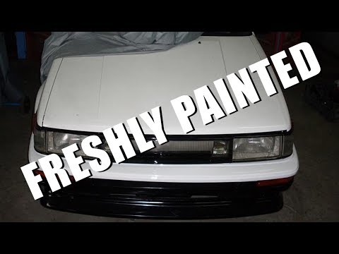

    Depois então dos quase 4 anos, eis que volta para casa, em 2012
    E em 2014 estava assim
