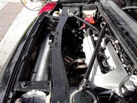

              Eu sei bem o que estás a dizer, também tive cadeiras dessas mas não me peças para descrever matematicamente a formula que usei para projectar o escape.. tens imensas variáveis a considerar, e não podes simplesmente aplicar conhecimentos básicos de termodinâmica e mecânica de fluídos sem ajustar antes a teoria ao que estás a analisar.
              Aguarda então pelo resultado do teste para tirar a conclusão, a minha estimativa aponta para um incremento na ordem dos 15cv (electrónica stock). Caso consideres pouco e entenderes que és capaz de desenvolver um escape melhor, então podes dedicar-te a isso porque vais ter sucesso.
              Novamente, eu quando disse que a traseira dificilmente ia ficar mais pesada foi sem considerar o motor por não ser uma variável na redução do peso, já que sem motor o carro não anda..
              Para acabar esta troca de "opiniões", eu já te pedi alternativas ao que fiz que fossem de encontro com os objectivos mas ainda não avançaste com nada.. disseste que o colector era longo/complexo e mostrei-te deles específicos feitos por profissionais da área ainda mais longos mantendo a mesma configuração 4-1.

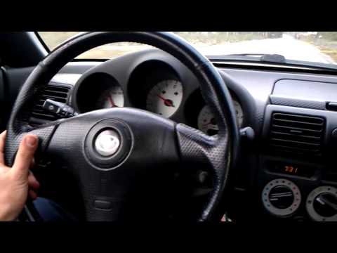

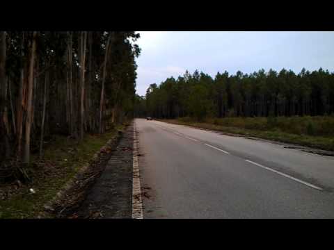

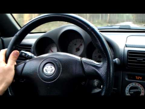

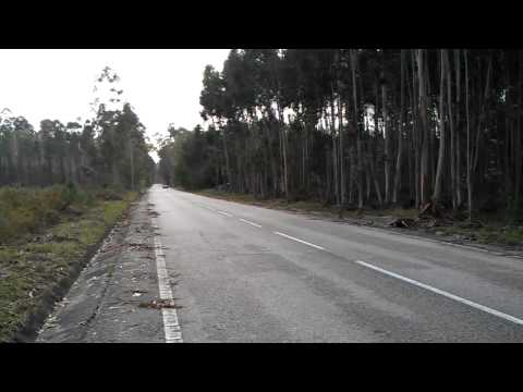

              De qualquer maneira já aqui tenho videos feitos pelo dono do carro para teres noção do resultado final, são apenas testes, o motor ainda não está a 100%.

                          Quanto aos vídeos, parece-me normalíssimo tendo em conta o swap, o que já é bastante bom, nunca fui contra o projecto, já disse por várias vezes que esse é o motor ideal para apimentar o ZZW30, simplesmente para além de pensar que ia noutra direcção, também teria outra abordagem, com uma filosofia diferente.

                            Entendo, no inicio posso também não ter sido esclarecedor quanto à direcção deste projecto, mas isto é um carro para ser usado no dia a dia.. e estar apto a puxar sem receio de levantar demasiada atenção..
                            Fui forçado a optar por uma configuração com um ressonador e panela final silenciadora ambos de um tamanho generoso devido em parte a essa situação.. para beneficiar o conforto em longas viagens (AE e afins) sem prejudicar os ganhos dum escape menos restritivo tive de encontrar um equilibro entre silêncio, performance e custo final. Podes achar que está sobredimensionado mas foi necessário usar panelas desta dimensão para o rapaz dizer "está no ponto".
